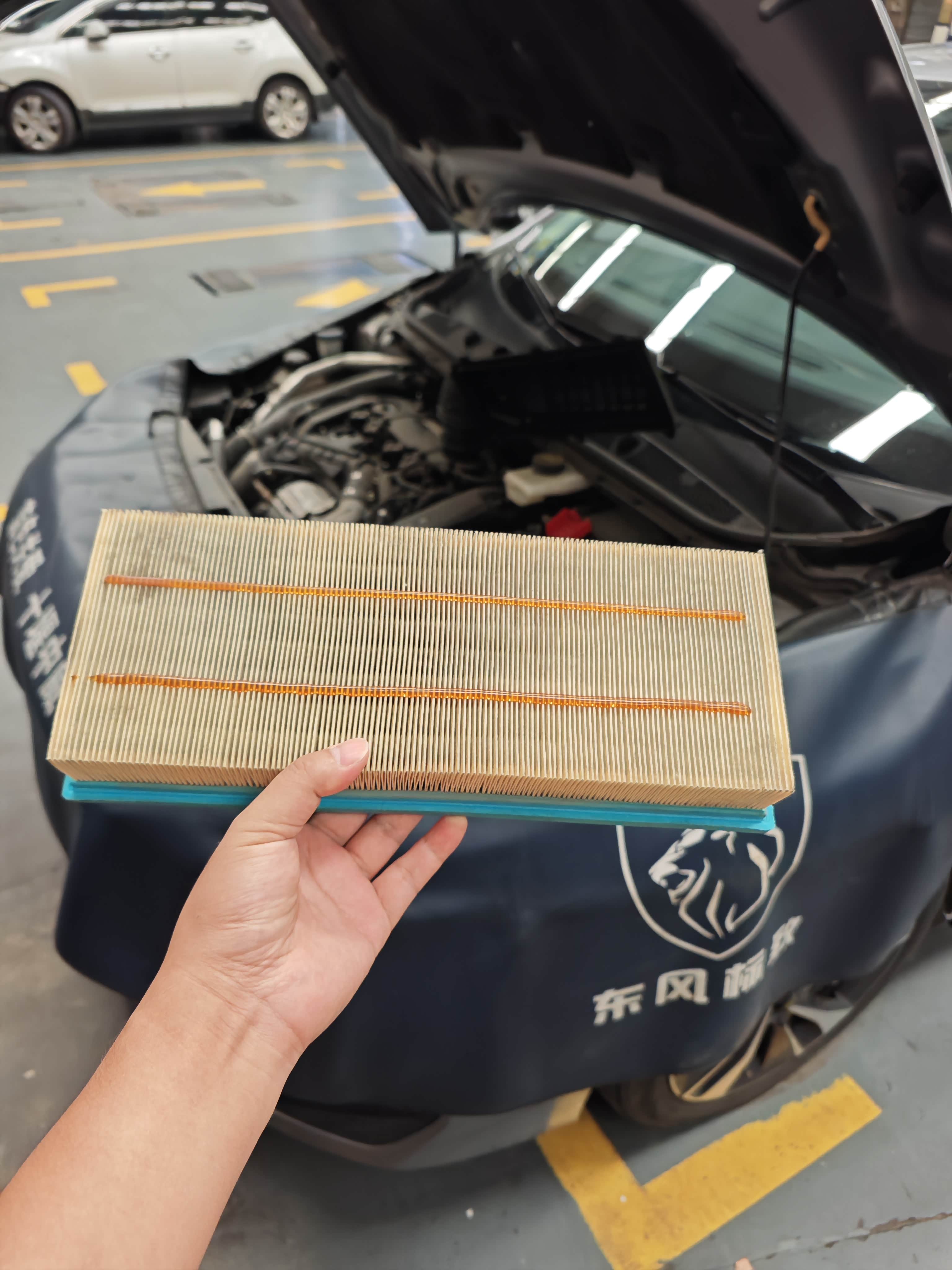

滤芯已经挺脏了

换空调滤芯:师傅说我的该换了,确实,夏天雨多我的估计已经发霉了,因为比较简单,我打算自己网上买两个自己换,就没让师傅给我换。
